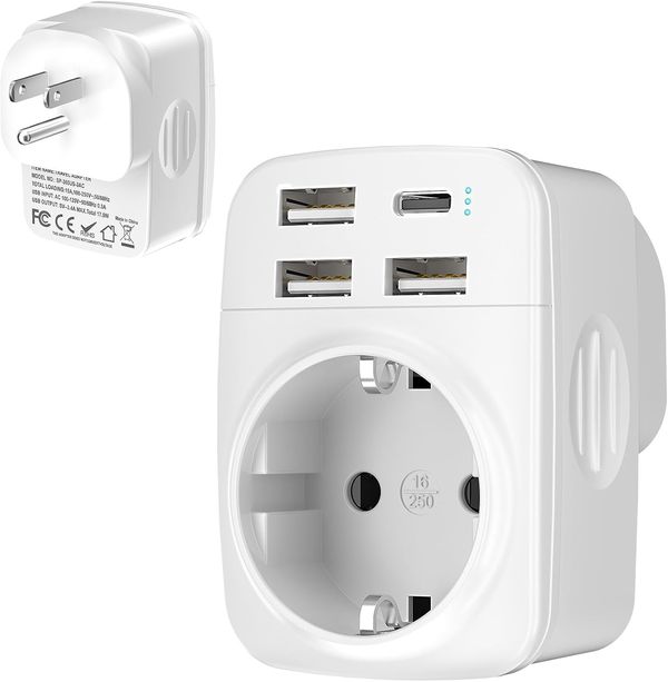

Un adaptateur France → USA : deux fiches plates à l’avant, deux entrées rondes à l’arrière. On en trouve en magasin de bricolage, en grande surface ou sur Amazon. Comptez-en au moins un par personne, plus un de secours, car c’est l’objet qu’on oublie le plus souvent dans une chambre de motel.
Un adaptateur universel (multi-pays) dépanne aussi très bien si vous voyagez souvent hors d’Europe.
Petite astuce : les prises américaines tiennent parfois mal les adaptateurs un peu lourds. Un modèle compact, avec ports USB intégrés, évite qu’il pende ou tombe au milieu de la nuit.

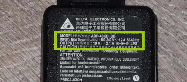

Pour savoir si un appareil est compatible, lisez l’étiquette de son chargeur ou de son bloc d’alimentation. La mention INPUT : 100-240V ~ 50/60Hz signifie qu’il fonctionne partout dans le monde : seul l’adaptateur de prise est nécessaire. C’est le cas de la quasi-totalité des chargeurs de smartphone, d’ordinateur, de tablette et d’appareil photo.
Si l’étiquette n’indique que 230 V, l’appareil fonctionnera mal, au ralenti, ou pas du tout aux États-Unis.

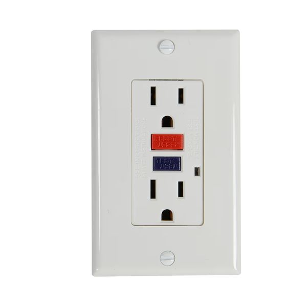

Dans les salles de bain et les cuisines, les prises américaines sont souvent des GFCI, reconnaissables à leurs deux boutons TEST et RESET. Ce sont des prises de sécurité qui coupent le courant au moindre défaut. Si rien ne s’allume, appuyez simplement sur RESET. Si la prise refuse toujours, testez une autre prise de la pièce : elles sont parfois reliées entre elles.

C’est probablement une prise de sécurité GFCI qui a disjoncté. Appuyez sur le bouton RESET situé sur la prise ou sur une prise voisine.
